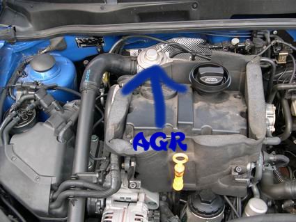

Achja dann habe ich im Motor noch folgendes gesehen: Ist dieser Flüssigkeit-Austritt bei einem TDI normal?

Ernsthafte Sorgen würde mir der Motor machen. Der 1.9 TDI 96kW sifft generell nicht, es sei denn es ist etwas nicht in Ordnung. Da an dem Wagen schon gebastelt wurde (sollte so aussehen wie ein Cupra und wurde wahrscheinlich auch gefahren wie einer) wäre ich da sehr vorsichtig. Wenn Du auf Nummer sicher gehen willst, fahr in eine Werkstatt des ADAC und lasse einen neutralen Gutachter ran. Der wird mehr erkennen als hier durch eine Ferndiagnose möglich ist und kostet auch nicht die Welt.

Wenn du da Öl hast, kann es sein, dass der ganze LLK voll ist! Vielleicht wurde der Turbo vom Vorgänger nicht ordnungsgemäss gefahren!

Jetzt zu dem Flüßigkeitsautritt. Genau an dem Schlauch hatte ich auch Öl austritt. Auch ähnlich viel, nur ein bissl weiter oben... im 90° Knick. Bei mir war nur ein O-Ring undicht. Ich würde einfach mal eben ein Stück von dem Schlauch ausbauen (dauer: 2-5min) und reingucken. Der darf klar leicht Ölig sein, das ist ein Diesel, allerdings sollte da das Öl nicht so raustropfen. Aber das solltest du erst nach einer Probefahrt machen, wenn der Turbo ein bissl gearbeitet hat. Ansonsten mal in die AGR reingucken:
Du kannst den Schlauch da oben vor dem AGR leicht abmachen, einfach die Schelle nach oben ziehen, dann kannst du den Schlauch so rausziehen, der ist nur gesteckt.
ansonsten auch ruhig mal auf ne Bühne und genauer von unten angucken, ob alles dicht ist ;)

Das Öl tropft auch nicht aus dem schlauch sondern scheint nur langsam und in geringen Mengen dort hinaus zu kommen!

Also war gerade beim Mechaniker, bei mir ist folgendes, kannst bei dir ja auch mal drauf achten.
- Das Zwischenstück vom Öldeckel war schief aufgesetzt, dadurch der Ölaustritt (letzter Ölwechsel war beim Freundlichen...)
- Der Kraftstofffilter ist zu, dadurch vibrieren im Stand
- Ventil für Abgasrückführung (AGR) undicht -> Ölverlust
- Büchsen der Querlenker kaputt, meine mal gelesen zu haben das es dafür andere bessere gibt? Oder war das was anderes?
