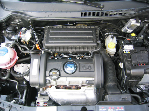

Guten abend,hab ja in meinem Ibiza dank das Vorbesitzers eins Sportluftfilter drin.Hab mich bloß immer gewundert wo der sitzen soll,heut hab ich ihn gefunden,undzwar unter der Motorabdeckung.Wenn man quasi vor dem Auto steht unter der rechten hinteren Ecke der Motorabdeckung.Jetz will ich mir ja wieder nen normalen Luftfilter holen,und mein Werkstattfritze meinte heut ich braucch nur den Filter,das Gehäuse ist noch drin.aber ich hab nur den offenen gesehen,und kein Gehäuse.oder sitzt der normale Luftfilter gar ne an der Stelle?
Ich hoffe ich hab mich verständlich ausgedrückt.Vielleicht hat ja mal jemand Bilder von nem 1,4 16V Motorraum ohne Motorabdeckung,damit ich mal weiß wie aussehen muss.
Vielen Dank schonmal

und der schwarze Kasten den man da jetz sieht ist der Luftfilterkasten?Dann würde der ja bei mir doch fehlen.Ich blick grad ne mehr durch

Eventuell ist das hier besser:

da wo der pfeil ist
index.php?page=Attachment&attachmentID=19516
Guck mal in der bucht da sind doch immer welche

sehr schön!Den Kasten kann ich ja quasi gar ne haben wenn der offene drin ist oder?Bei mir war nur unten an der Abdeckung links hinten ein Kasten.

ein was hätte ich fast vergessen.Ist das überhaupt gesund wenn der K&N unter der Abdeckung sitzt?
Gehört zwar nicht zum Thema, aber auf dem Bild ist zu sehen, dass der Kühlwasserbehälter viel zu viel Flüssigkeit drin hat! Und ist da jetzt die Motorabdeckung weg? Weil da noch ein Seat Zeichen ist!? Kann mich nicht erinnern, dass mein 1,4er sowas hat (Baujahr 2004). Hab auch noch eine Batterieabdeckung, nicht so wie auf dem Bild oben. :huh:
Soweit ich weiss, wurden die beiden Sachen beim Facelift weggespart... :thumbdown:
Nein , gut ist das nicht . Dort zieht er nur warme Luft . Weniger "Leistung" is da vorprogrammiert :) .

dann bin ich ja mal gespannt ob ich nun das Gehäuse doch noch brauche oder nicht,denn viel schlauer als vorher bin ich nicht.

den luftfilterkasten brauchst du auf jeden fall

ich hoffe das nicht noch mehr dazu kommt.weiß ja ne ob da noch ein Schlauch fehlt.Vielleicht mach ich dann mal noch ein Foto wie es im Moment aussieht

so,hab jetz noch mal bissl gebastelt,und Fotos gemacht und bekomm grad echt das kotzen als ich gesehen hab wie mein Luftfilterkasten aussieht.
man sieht rechts das Loch,wurde extra Laienhaft ausgesägt damit der Sportluftfilter reinpasst.Vielleicht kann mir mal jemand sagen wie das original aussehen müsste denn unter dem Loch ist ja die Drosselklappe und die kann ich ja nicht einfach so offen lassen.Schlauch scheint keiner zu fehlen,nehm ich zumindest mal an.
Über der Drosselklappe sitzt noch ein Teil des Luftfilterkastens. Dort ist ein Loch, welches mit einem Gummiring abschließt.
Dieser Gummiring geht dann beim montieren des Luftfilterkastens um die Drosselklappe und befestigt quasi die Abdeckung.
Siehe Loch oben links ;)

das mit dem Loch hab ich mir fast gedacht.Also brauch ich nen neuen Kasten.Was kostet so ein Teil etwa?
@strange guy: wieso ist auf deinem Bild dieses Rohr untendran so geschwungen?bei mir geht das einfach grade rüber bis zur Mitte der Motorabdeckung
Geht ein Schneemann in die Sauna,kommt raus.....Schlitten weg
Mein Ibiza auf ibiza6L.de

19
Saturday, January 22nd 2011, 1:23pm
Kostet bei ebay etwa 26€...
http://cgi.ebay.de/Seat-Ibiza-6L-Luftfil…=item3cb1a091ed
Oder du holst dir gleich die ganze Motorabdeckung mit...
http://cgi.ebay.de/Luftfilterkasten-Moto…=item1c15712283

20
Saturday, January 22nd 2011, 1:25pm
Das Bild stammt von einer Abdeckung aus einem 1.2 12V. Vielleicht liegft es daran.
Hast du die komplette Motorabdeckung verbaut, oder nur den Luftfilterkasten?
Hab nicht den ganzen Thread gelesen, deshalb frag ich.

21
Saturday, January 22nd 2011, 1:26pm
ne neue Motorabdeckung wäre quatsch,hab ja schließlich eine die in ordnung ist.
In dem großen Fach vom Kasten sitzt ja sozusagen der normale Luftfilter,aber rechts in das kleine kommt nicht extra noch einer rein oder?

22
Saturday, January 22nd 2011, 1:46pm
War dir mal grad zwei Bilder von meiner Ausgebauten Abdeckung machen.
Hab jetzt bloß den Teil augebaut, wo der Luftfilter sitzt.
Der kleinere Teil, der über der Drosselklappe sitzen muss scheint irgendwie mit der Motorabdeckung verklebt zu sein. Ich habe da mal keine Schrauben gefunden.
Kann also sein, dass du dir eine neue, komplette Abdeckung besorgen musst. Ich schaue aber gleich nochmal nach, ob der Teil nicht eine eigene Teilenummer besitzt.
Solange hier schonmal zwei Bilder:
EDIT: Hab im Netz folgendes Bild gefunden:
Die 3 stellt glaube ich die Dichtung zu Drosselklappe dar. Also scheint das ganze Teil eins zu sein.
Würde dich dann alles zusammen mit Dichtung etwa um die 65€ kosten.
Aber wie gesagt, ich weiß es nicht genau. Für den kleinen Teil konnte ich keine separate Teilenummer rausfinden, scheint es also einzeln nicht zu geben.

23
Saturday, January 22nd 2011, 2:02pm
also bei mir ließ sich das im ganzen abschrauben.dann werd ich Montag mal einen bestellen und hoffe das er ne zu teuer ist bei meiner freien Werkstatt.
Ich dank dir für deine kompetenten Antworten,hast mir sehr geholfen
