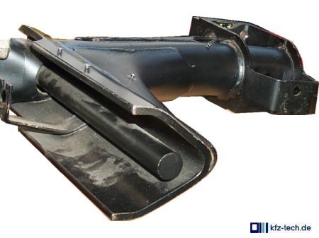

2.3.1. Hinterachs-Lager
Wegen der selben Lagermaße wie bei der PQ34 Plattform gibt es hier mittlerweile eine große Auswahl an verschiedenen Lagern.
Alle Lager passen bei allen Modellen der PQ34, PQ24 und PQ25 Plattform.
* OEM [Bild 1, rechts]: Diese Lager stammen vom Golf 4.
* OEM, verstärkt, Seat: Ab Werk bei allen Ibiza 6L, Fabia vRS und Polo GTI. Wie vom Leon Cupra, aber komplett schwarz und etwas weicher.
* OEM, verstärkt, Seat Ibiza 6L Cupra: Optisch wie das Lager vom Leon Cupra, evtl. minimal weicher.
* OEM, verstärkt, Seat Leon 1M Cupra [Bild 1+2]: Härtestes OEM Lager.
* SuperPro [Bild 3]: Die Hinterachslager müssen wegen der Geometrie ein gewisses Spiel beim Einfedern zulassen, sich also genügend verformen können. SuperPro bietet als einziger Hersteller ausreichend weiche Hinterachslager, damit es zu keinen Problemen wie Quietschen, Knarzen oder sehr schlechtem Komfort kommt. Auf dem Bild sieht man auch gut die Aussparungen, die die Lager brauchen, um arbeiten zu können. Hier ein kleiner Bericht dazu.
* Powerflex: Diese Lager sind leider eine Fehlkonstruktion, da sie viel zu hart und nicht für die starke Verformung ausgelegt sind. Für den gnadenlosen Rennsporteinsatz mag es möglicherweise noch Sinn machen, wegen der deutlich eingeschränkten Haltbarkeit und dem mieserablen Komfort rate ich aber davon ab. Hier auch ein kleiner Bericht dazu im Vergleich zu den verstärkten OEM-Lagern vom Leon Cupra.
Empfehlung: Ibiza 6L-Fahrer haben Glück und brauchen nicht zu tauschen, da die ab Werk verstärkten Lager einen guten Kompromiss aus Präzision und Komfort bieten. Nicht-Ibiza-Fahrer haben die Wahl zwischen den verstärkten Seat-Lagern und den SuperPro-Lagern. Von anderen PU-Lagern rate ich ganz klar ab, da Haltbarkeit und Komfort deutlich schlechter sind.
Lösung des Quietschproblems bei verstärkten Lagern: Zuerst einmal sollte man die Kunststoffscheiben neben dem Lager umfangreich reinigen und anschließend gut schmieren. Ich empfehle Plastilube, das ist extrem abwaschbeständung und zäh. Sollte das auch nach mehreren Versuchen nicht helfen, dann bleibt noch die Möglichkeit die Plastescheiben zu entfernen (von Seat empfohlene Lösung für Werkstätten). Wer ersteres wirklich gewissenhaft macht oder machen lässt, der kann sich letzteres höchstwahrscheinlich sparen, was außerdem auch die Steifigkeit wieder verschlechtern würde.

3.2.2. Hinterachse - Zusatzstabilisator?
Hier solls nochmal gesondert um ein recht unbekanntes, oft auch nur müde belächeltes Thema gehen.
Viele wird es sicher nicht ansprechen, nicht alle fahren gerne im Grenzbereich und wollen dann auch noch, ein dynamisches Fahverhalten, was heißt, dass das Heck schön mitlenkt.
Für alle Intreressierten sollen hier alle Fragen rund um das Thema, insbesondere für den Ibiza 6L & 6J, geklärt werden.
Einfluss des HA-Stabis auf das Fahrverhalten:
Warum ein extra HA-Stabi an der Verbundlenkerhinterachse?
Erstmal vorweg: Was ist eigentlich eine Verbundlenkerachse?
Wie auf dem Bild zu sehen, besteht die Verbundlenkerachse aus zwei Längsschwingen, die nahe ihrer Drehachse durch ein eingeschweißtes Profil verbunden sind, welches durch die Torsionswirkung als Stabilisator wirkt. Die Konstruktion zählt zu den Halbstarrachsen, ist einfach aufgebaut, platzsparend und ermöglich eine gute Radführung. Damit eignen sie sich perfekt als Hinterachse in frontgetriebenen Fahrzeugen. Um die Verwindungssteifigkeit des quer verlaufenden Profils zu erhöhen (größere Stabiwirkung), haben manche Modelle noch einen zusätzlich integrierten Stablisator, der dann häufig bei den sportlicheren Modellen etwas stärker ausgeführt ist, z.B. beim Polo G40 oder Golf 4 GTI.
http://www.kfz-tech.de/Bilder/Kfz-Techni…/Verbundl09.jpg
Kommen wir zur Hinterachse der PQ24 und PQ25 Plattform:
Es gibt 3 Ausführungen mit jewals unterschiedlicher Verwindungssteifigkeit. Erkennen kann man diese an der PR-Nummer:
PR: 0N1 -> 6N/mm -> nur bei Spar-Modellen wie Fabia Junior
PR: 0N2 -> 10N/mm -> Standard
PR: 0N7 -> 15N/mm -> Ibiza FR/Cupra, Fabia RS, Polo GTI (Cup)
Die PQ25 Hinterachse haben 6R0 Nummern und haben wahrscheinlich eine 29mm breitere Spur, sind sonst aber scheinbar identisch zu den PQ24 Hinterachsen.
Es gibt nur noch 2 unterschiedliche Verwindungssteifigkeiten: 10 und 16N/mm, letztere ist wieder den sportlichen Topmodellen vorbehalten und wird mit dem 20mm Frontstabilisator kombiniert.
Was passiert nun also mit dem Eigenlenkverhalten (untersteuern/übersteuern) beim Umbau auf ein Gewindefahrwerk, also eine straffere Federung und Dämpfung? Das Fahrverhalten wird ruhiger, kontrollierbarer, aber auch untersteuerder, primär weil das Aufschakeln des Fahrzeugs deutlich vermindert bzw. gänzlich beseitigt wird. Durch die Tieferlegung ändert sich außerdem vorne der Hebalarm am Stabilisator, sodass dessen Wirkung etwas stärker wird. Hinten ändert sich die Stabilisatorwirkung der Verbundlenkerachse jedoch nicht. Häfig wird vorne sogar eine stärkerer Stabilisator verbaut, z.B. der 20mm aus den Topmodellen.
Was hat dies für eine Auswirkung? Das Eigenlenkverhalten wird untersteuernder, weil die Stabilisaotrwirkung vorne im Vergleich zu hinten stärker wird, denn ein härterer Stabilisator reduziert primär immer erstmal den Grip an der betraffenden Achse. Sekundär steigt der Grip bei richtiger Abstimmung jedoch wieder an, da der Fahrzeugschwerpunkt tiefer bleibt und das Fahrzeug annähernd neutral im Grenzbereich verhält.
Wichtig ist also die Blanance der Stabilisatorhärte zwischen vorne und hinten.
Beim Ibiza seinen Konzernbrüdern muss also ein zusätzlicher Heckstabilisator zur Versteifung der Verbundlenkerhinterachse bei Verwendung eines Gewindefahrwerkes verbaut werden, wenn man danach ein sehr neutrales, aber dennoch dynamisches Eigenlenkverhalten haben möchte.
Ein weiterer Vorteil des Zusatzstabilisators ist ein deutlich ruhigeres Heck bei starken Bremsmanövern aus hohen Geschwindigkeiten, z.B. auf der Autobahn.
In Kurven kan man damit das Auto mit bewusster Gaswegnahme schön in die Kurve eindrehen lassen und dann mit Gasgeben zum Kurvenausgang hin wieder stabilisiern.
Je stärker der Lastwechsel, desto stärker dreht das Auto in die Kurve ein. Überstreibt man es mit dem Lastwechsel fängt das Heck dann an auszubrechen.
Slalom lässt sich somit viel besser Fahren, weil das Heck bei Gaswegnahme dann immer schön eindreht und man viel weniger lenken muss, um sich durch die Pylonen durchzuschlängeln. Beim Elchtest, der einen extrem harten doppelten Lastwechsel darstellt, muss man jedoch dann davon ausgehen, dass das Heck beim zweiten Lastwechsel ausbricht.
Mit etwas Übung kann man das aber trotzdem noch gut kontrollieren. Ein unerfahrener Fahrer würde sich jedoch spätestens dann mit dem Gegenschlenker drehen!
DESHALB: SOETWAS SOLLTEN SICH NUR ERFAHRENE FAHRER EINBAUEN. "Anfänger" laufen damit eher Gefahr sich abzuschießen! Richtiges dynamisches Fahren muss gelernt sein und gelernt werden, der 0815-Autofahrer mit seinen 30 Jahren Autofahr-Erfahrung ist hier nicht besser als ein Fahranfänger, der grad aus der Probezeit raus ist.

Nun könnte man ja auf die Idee kommen, sowas ohne Eintragung zu montieren:
Vorteil: Viel besseres Fahrverhalten und damit deutlich größerer Spaßfaktor. Außerdem in gewisser Weise auch mehr Sicherheit, weil im notfall mehr Grip und neutrales schieben, statt geradliniger Abflug wegen extremen untersteuern.
Nachteil: Das Wunderteil führt streng genommen zum Erlöschen der Betriebserlaubnis und des Versicherungsschutzes. Wer also einen Unfall wegen einem ausbrechenden Heck baut und der Gutachter dann Wind von der Sache bekommt, der könnte deshalb gnadenlos auf den Kosten sitzenbleiben.
Kleiner Hoffnungsschimmer:
Ich hab mich mit KW Suspensions in Verbindung gesetzt. In der 50.KW ist der TÜV bei KW im Haus. Wenn die meine Idee einer solideren Stabibefestigung absegnen, könnte es in absehbarer Zeit auch eine legale Lösung von KW geben :thumbup:
Es gibt mittlerweile eine Lösung von H&R!
Im Polo9N Forum bin ich über den Polo von Millo gestopert, welcher sich bei H&R nen tiefes Monotube mit 25mm VA und 25mm HA-Stabi hat einbauen lassen! Der Heckstabi ist genauso wie beim Golf IV befestigt und damit fast genauso wie der Jabbasport, allerdings wird bei H&R alles eingetragen. Wer das Geld hat, sollte also zu H&R fahren und bekommt dort sein Wunschfahrwerk!
Ich werde natürlich weiterhin versuchen mit KW ein einstellbares Stabikit hinzubekommen, da man so mehr freiheiten bei der Eintragung hat :thumbup:
