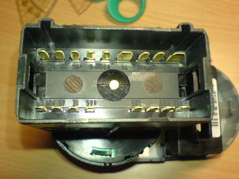

Der Lichtschalter im 6L hat schon nen Kontakt für TFL, siehe meinen Thread etwas weiter unten hier.
Stellt sich nur noch die Frage nach der Beschaltung, aber das Geld für das Ebayzeug kann man sich sparen.

Vielleicht könntest du mal deinen Lichtschalter ausbauen, und uns sagen, welche Kontakte belegt sind? Die Kontakbezeichnung steht am Lichtschalter, sichtbar wenn man den Stecker abzieht.
Evtl. reicht auch ein Bild.
Vermutlich ist der TFL-Kontakt auf das Abblendlicht gebrückt, mit nem Widerstandskabel. Stellt sich nur die Frage, woher die TFL Klemme versorgt wird. Vermutlich vom B-Kontakt, der bei mir nicht belegt ist.

Wenn das Abblendlicht aber bei Standlicht an bleibt, dann stimmt wirklich was nicht.
Bei meinem deutschen SE 06er Modell ( aber nicht Facelift ), bleibts auf jedenfall aus.
Anbei noch nen Bild vom Lichtschalter von der Rückseite gesehen, bei ausgeschaltetem Licht besteht eine Verbindung zwischen Kontakt B und TFL, sonst mir keinem Kontakt. Blöderweise ist bei mir B nicht belegt.
Lichtschalter ausgebaut - Sicht auf den Steckerplatz
Vielleicht kann mal nen TFLer nachschauen :]

Das Standlicht geht schon an, bzw. das Ablendlicht aus, wenn ich von Ablendlicht auf Standlicht um schalte, ganz egal ob Motor an oder aus. Und es ist ein Import ;). Hab ja auch gesagt, dass das Ablendlicht minimal heller wird, wenn ich bei laufendem Motor auf Ablendlicht schalte. Is irgendwie dumm zu erklären ;)

also ich glaub ich opfer jetzt mal die 15Euro und bestell mir das Teil bei ebay. Ich kann ja dann die Verkabelung, also wie das teil gemacht ist, posten.
oder weiß wer doch noch was?

Das ist die Tagfahrlichtfunktion, wenn das Abblendlicht auf Stellung "aus" leuchtet. Das Licht wird einfach auf Zündungsplus umgeklemmt!
Hat allerdings den Nachteil, dass sich die Birnen immer häufiger verabschieden und das meine Freundin den Hebel mit dem Fernlicht schon fast gekillt hat.
