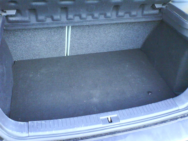

      Die Wichtigkeit des Einbaus ist eindeutig Nutzbarkeit, statt Show. Show ist nett anzusehen, aber ich brauch den KR auf's verderben und der ist schon von Haus aus nicht all zu groß :cut
      Das FS soll vollaktiv angesteuert werden. Die Audio-System kümmert sich gebrückt um den Sub, der in einem geschlossenem Gehäuse wohnt.
      Vor gut einem halben Jahr hatte ich die komplette Technik bereits rausgeschmissen. Der Grund war, dass das ich immer mehr Störgeräusche bekommen habe und es einfach unerträglich wurde. Da war alles vom gleichmäßigen lauten Rauschen über Klickgeräusche bis zum Lima-Pfeifen bei.
      Das Komische daran war wirklich, dass ich Anfangs gar keine Störungen hatte und diese immer schlimmer wurden.
      Der Ausbau sollte aber her und der / die Fehler gefunden werden.
      Nicht über meine Arbeitsumgebung lachen! Ich hab keine eigene Gerage und bastel daher in einer 140-Plätze-Tiefgerage, in der 20 Autos stehen und mich jeder schon kennt. Da säg ich halt auch auf nem' Bügelbrett, anstatt einer schönen Werkbank. Aber man kennt mich, ich mach sauber und Ergebnisse gibt's trotzdem. :X
      Leider konnte ich nicht immer Fotos machen, da ich zur Zeit keine Digicam habe und das mit dem Handy doch sehr nervig ist und doof aussieht. Für die kommenden Umbauten werde ich das aber ändern. :prost

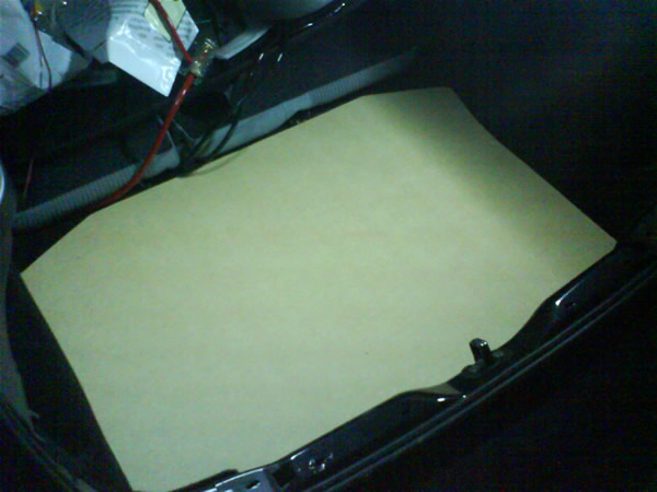

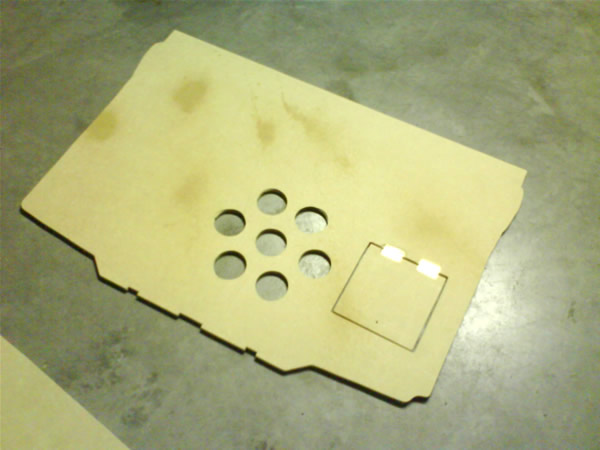

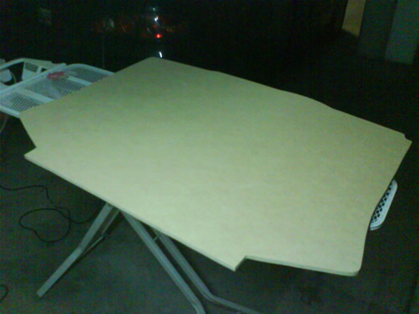

      Als Bodenplatte habe ich 12er MDF benutzt. Als Schablone diente der originale Teppich.
      [IMG:http://www.ibizaklang.de/misc/forum/hifi/DSC00467.jpg]
      Kanten rundgeschliffen, passte sofort perfekt
      [IMG:http://www.ibizaklang.de/misc/forum/hifi/DSC00468.jpg]
      Ein Loch, damit der Sub auch wo durchschauen kann :D
      [IMG:http://www.ibizaklang.de/misc/forum/hifi/DSC00469.jpg]

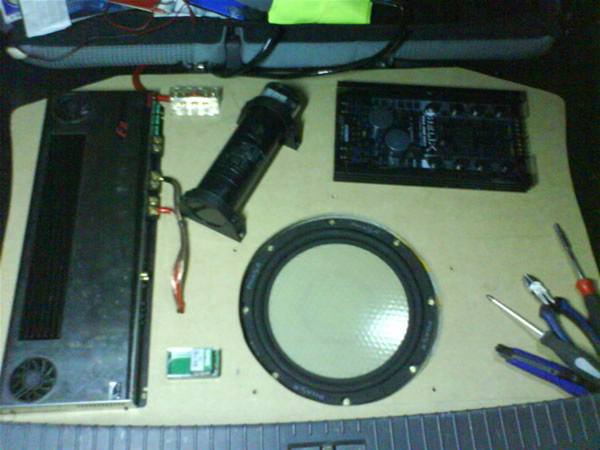

      Nach ewigem hin-und hergerücke:
      [IMG:http://www.ibizaklang.de/misc/forum/hifi/DSC00470.jpg]
      Bissl verkabelt:
      Das Schwarze Teil im Bild ist für den DVD-Player, der unter der Abdeckplatte hängen wird, damit ich den aus dm KR hochklappen kann um so DVD's zu wechseln.
      [IMG:http://www.ibizaklang.de/misc/forum/hifi/DSC00505.jpg]
      [IMG:http://www.ibizaklang.de/misc/forum/hifi/DSC00506.jpg]
      [IMG:http://www.ibizaklang.de/misc/forum/hifi/DSC00489.jpg]

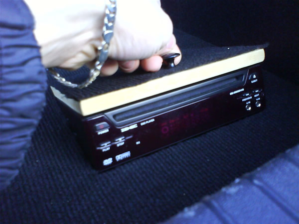

      Abdeckplatte - beim zweiten Versuch hat's gute gepasst. Bei der ersten Variante hab ich leider nicht beachtet, dass die Form bei 9cm höherer lage nicht mehr ganz die selbe ist. Daher hab ich die nochmal neu gemacht.
      Die Klappe für den DVD-Player hab ist auch schon zu sehen.
      [IMG:http://www.ibizaklang.de/misc/forum/hifi/DSC00496.jpg]
      Das Ganze bezogen und eingesetzt
      [IMG:http://www.ibizaklang.de/misc/forum/hifi/DSC00503.jpg]
      DVD-Player .... passt - Die Kante muss noch lackiert werden, daran hatte ich nicht gedacht :X

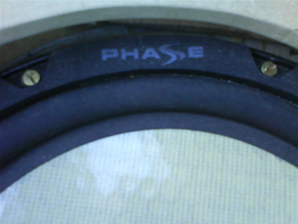

      Der Sub
      [IMG:http://www.ibizaklang.de/misc/forum/hifi/DSC00508.jpg]

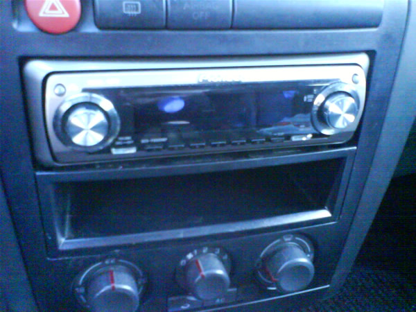

      HU
      [IMG:http://www.ibizaklang.de/misc/forum/hifi/DSC00509.jpg]

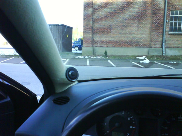

      HT links
      [IMG:http://www.ibizaklang.de/misc/forum/hifi/DSC00510.jpg]
      HT rechts
      [IMG:http://www.ibizaklang.de/misc/forum/hifi/DSC00511.jpg]

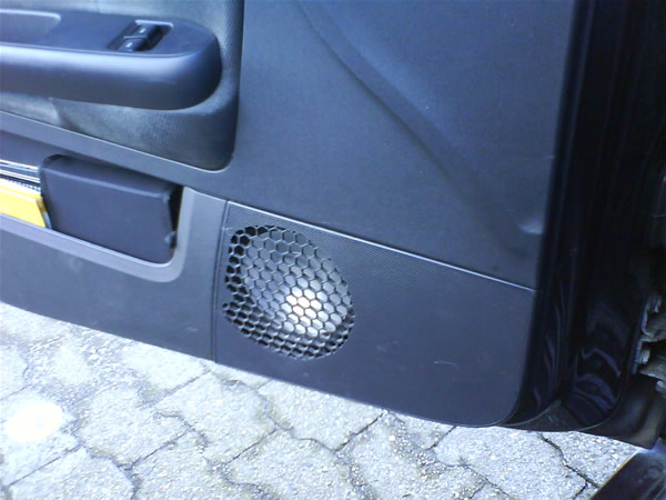

      TMT in Originaleinbauplatz hinter modifizierten Abdeckgittern
      [IMG:http://www.ibizaklang.de/misc/forum/hifi/DSC00512.jpg]
      [IMG:http://www.ibizaklang.de/misc/forum/hifi/DSC00513.jpg]

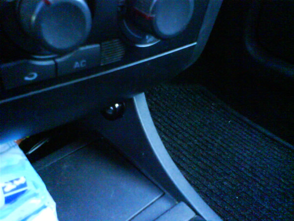

      Infarot-Auge für den DVD-Player im KR
      [IMG:http://www.ibizaklang.de/misc/forum/hifi/DSC00514.jpg]

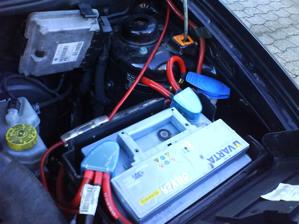

      Motorraum
      [IMG:http://www.ibizaklang.de/misc/forum/hifi/DSC00517.jpg]

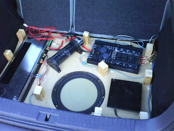

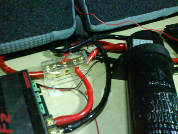

    • Auf jeden Fall bekommst von mir nen paar aufn Deckel ;)
      - das rote Massekabel geht mal gar nicht .... Punktabzug.
      - der als Plusverteiler genutzte Masseblock im Kofferraum gibt gleich doppelten Punkteabzug :thumbdown: .... Verkleinerungen im Kabelquerschnitt gehören separat abgesichert (ihrem nachfolgenden Kabelquerschnitt entsprechend).
      - noch nen Punkteabzug, das "dünne" Kabel im Motorraum zum Sicherungshalter ist optisch gesehen definitiv länger als 30cm .... den anderen Zweig mit Sicherung sieht man aufm Foto leider nicht (oder glücklicherweise ;) ).
      - Kein Punktabzug, aber nen guter Rat: Leg das Kabel vom Cap direkt zum Sub-Amp, die anderen Komponenten brauchen ihn eigentlich nicht ..... und geh mit der (entsprechend abgesicherten) Plusleitung von der Batt auf den Cap.
      - Noch nen kleiner Rat: Mach die Kabel gescheit fest, sonst fangen die an zu klackern bei entsprechenden Pegel des Subs ... und gesund ist die Freiluftverdrahtung für die Kabel auf Dauer auch nicht.
      Aber genug gemault ... ansonsten kann man nix negatives sagen ... FS ist schön eingebaut, besonders die Position der HTs gefällt mir :thumbsup:
      Ja das mag nicht so schön sein. Das sind aber 2x 35mm² als Ersatz. Schwarz hatte ich einfach nicht mehr übrig und mit rot kann ich heute noch einen Handel aufmachen. Hab's einfach nicht eingesehen (nochmal) Geld für etwas auszugeben, was ich zu Massen da habe ;)
      - der als Plusverteiler genutzte Masseblock im Kofferraum gibt gleich doppelten Punkteabzug .... Verkleinerungen im Kabelquerschnitt gehören separat abgesichert (ihrem nachfolgenden Kabelquerschnitt entsprechend).
      Jein - prinzipiell hast du da ja recht. Nur sind die Kabel so kurz, dass da eher die Sicherungen der Amps kommen würden. Schau dir mal den Weg vom Block zur Audio-System an. Der ist so kurz, dass es absolut nicht lohnt. Nur wurde ich jetzt bei der Helix stutzig - das schau ich mir nochmal an.
      - noch nen Punkteabzug, das "dünne" Kabel im Motorraum zum Sicherungshalter ist optisch gesehen definitiv länger als 30cm .... den anderen Zweig mit Sicherung sieht man aufm Foto leider nicht (oder glücklicherweise ).
      Das "dünne" sind 10mm² für das Radio. Es sind definitiv deutlich unter 30cm, mit zollstock vorher gemessen. Die andere Sicherung sitzt direkt darunter, das kann man nur auf dem Schlechten Bild nicht so gut sehen.
      Ich habe anfangs auch so gedacht, mich dann aber umentschieden, damit die Helix auch etwas davon hat. Ich teste das noch etwas und wäge dann ab. Die Entscheidung werde ich dann posten.
      Scheint auch nicht erkennbar zu sein. Aber da wackelt rein gar nix. Ist alles mit Pads und Kabelbindern auf der Bodenplatte fixiert. Garantiert ;)

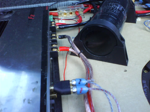

      ach ja wieso hast du den chinch nicht direkt an die f500 angeschlossen. der adapter mach doch kein sinn
      Der Sub ist gebrückt angeschlossen. Dafür muss ich an der Endstufe einen Schalter auf Mono stellen. Vom Radio kommt der bass aber als Stereosignal. Das Problem: Ich möchte keine Details "verlieren". Wenn ich allerdings auf Stereo schalte, der Sub aber trotzdem gebrückt angeschlossen ist, haut's innerhalb kürzester Zeit die 3 30A-Sicherungen am Amp durch. Diese Erkenntnis kommt nicht von irgendwo ..... ^^
      Daher der Adapter. Damit das Stereosignal komplett auf den einen Eingang geleitet wird. War das verständlich ??
      Grüße
      achso ja..das problem hatte ich auch, bin mir jetzt eigentlich gar nicht mehr 100% sicher wie ich das gemacht habe...ich meine aber eigneltich, dass ich meine steg auf stereo und brückenbetrieb habe. scheint wohl amp-abhängig zu sein wie die dann reagieren. aber das mit dem stereo->mono adapter habe ich mir auch so überlegt als plan B sozusagen. allerdings hatte ich da bedenken, ob sich dann das signal nicht irgendwie gegenseitig stört (also linker und rechter kanal), aber scheint wohl nicht so zu sein?
      ansonsten: sieht alles ordentlich verbaut aus. die HT halterungen und die modifizierten TMT abdeckungen gefallen mir! und sonst? selbst zufrieden mit dem klang?
      Signature edit by Admin. Images not available!

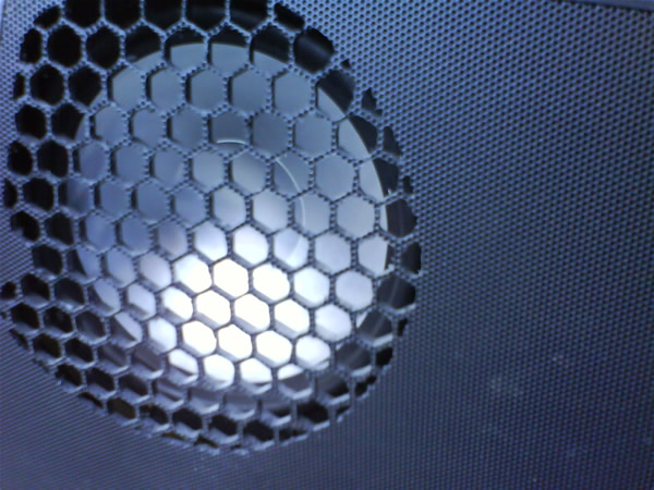

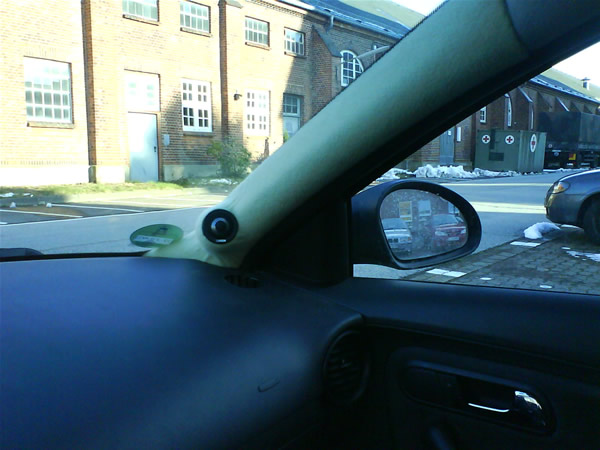

    • Ja die HT-Aufnahmen haben nerven gekostet. Der linke wird aber noch neu gemacht, weil das Abstrahlverhalten unter Winkel leider etwas Schlecht ist (bei den Hochtönern). Werde den also noch zu mir ausrichten. Dann werden die A-Säulen auch neu bezogen. Werde dann auch wieder Bilder machen.
      Die TMT-Gitter waren eine ganz spontane Idee, die auch in lächerlichen 45 Minuten pro Seite umgesetzt wurde ^^
      Ein Hoch auf meinen Dremel + ruhige Hände & Geduld ;)

    • wenn du die a-säulen neu beziehst, dann villeicht in einer anderen farbe? weiß nicht ob das nur auf den fotos so einen anschein macht, aber irgendwie kommt mir die farbe seltsam vor..war das orig. auch so? optimal wäre wohl alles schwarz zu beziehen..
      hmm zu aufdringliche HTs? hmm vielleicht würde es ja was bringen mal mit notebook und messmikro die anlage perfekt einzustellen. von audio system zB gibts dafür nen mikrofon bausatz+kostenlose software für irgendwas 40eur rum..oder im bundle mit schönem EQ für 200er rum..
    • Solang Du nicht vor hast die Anlage zu präsentieren "kann" man mit dem einen oder anderen Fehler leben.
      Wenn das mit der Kabellänge des 10mm² stimmt .... okay, dann nehm ich diesen Abzug wieder zurück :)
      Und jetzt wo du es angesprochen hast seh ich auch die Klebepads ;)
      Aber dabei ist mir wieder was kleines aufgefallen, manche Kabel liegen an scharfen Kanten auf (z.B. Masse Sub-Amp oder LS-Kabel Sub) .... da solltest nen Stück Gartenschlauch o.ä. zur Schonung der Isolierung drüberziehen.
      Problem bei der von dir gewählten Beschaltung mim Cap:
      Der Strom muss im Kabelstück "Verteiler-Cap" quasi dauernd die Richtung ändern, zwischen laden und entladen .... das bremst den Ladungsaustausch ein klein wenig, deshalb sollte die "Länge dieser Strecke" (die im Cap ja weitergeht) möglichst kurz gehalten werden.
      Zumal die anderen Komponenten eingentlich keinen brauchen da sie nur selten (wenn überhaupt) hohen Spitzenströme fordern werden ... der Amp fürn Sub ist der "hungrigste". Wenn Du danach - wider erwarten - doch Klangverfärbungen im Mittel-/Hochton haben solltest bei derben Bassschlägen, kannst immer noch nen kleinen Cap vor diesen Amp hängen.

    • @Milchmann: warum hast du da so nen 2 auf 1 chinchadapter an der Audio System?? die ist ja wenn ich es richtig sehe nur für den woofer und läuft gebrückt.
      wenn du die endstufe brückst brauchst den adapter nicht da eh ein summensignal im gebrückten zustand an den lautsprecherklemmen anlliegt.
      Hast schon recht, das sieht wirklich komisch aus :D
      Ist eigentlich Akustikstoff in Beige. Hatte aber wie schon geschrieben damals nix anderes da. Wird aber ganz sicher noch getauscht ;) Schwarz ist als Frabe schon beschlossene Sache. Bin zur Zeit nur am Überlegen, ob ich Kunstleder oder Alcantara(-imitat) nehmen soll. Hat da vielleicht irgendwer Bilder, damit man das mal vergleichen kann??
      Ich habe in letzter Zeit auch darüber etwas nachgedacht und stimme dir da zu. Ich werde demnächst etwas ändern.
      @Milchmann: warum hast du da so nen 2 auf 1 chinchadapter an der Audio System?? die ist ja wenn ich es richtig sehe nur für den woofer und läuft gebrückt. wenn du die endstufe brückst brauchst den adapter nicht da eh ein summensignal im gebrückten zustand an den lautsprecherklemmen anlliegt.
      Siehe Post #4 ganz unten

      Ich habe die A-Säulen demontiert, da diese eigentlich fällig sein sollten.
      Über mein Auto-Forum habe ich vor einiger Zeit Zusatzinstrumente für relativ kleines Geld geschossen. Nun habe ich Öltemperatur und Voltmeter in meinem Wägelchen.
      [IMG:http://www.ibizaklang.de/misc/forum/hifi/DSC00554.jpg]
      Dieser Chromrand gefiel mir aber nicht. Also habe ich beschlossen, diese in Wagenfarbe zu lackieren. Das ist auch sehr geil geworden.

      [IMG:http://www.ibizaklang.de/misc/forum/hifi/DSC00559.jpg]
      Sorry wegen der schlechten Quali: Handy :(
      Wer braucht schon schicke A-Säulen :cut
      Bald ist frei ... da hol ich dann einiges nach :prost
      P.S. hat wer ne Idee, wo ich die Instrumente hintun kann? Ich habe mit dem Gedanken gespielt, diese Unter die Tweeter in die A-Säule zu spachteln. Allerdings sind die Instrumente ziemlich tief und ich weiss noch nicht, ob das nicht zu viel wird....

      - Die Abdeckplatte muss dicker werden, ohne dabei das Höhenniveau im KR zu erhöhen.
      - Das Sub-Gehäuse muss erweitert werden, damit der Sub nicht mehr in den doppelten Boden reinspielt, sonder die Membran sich direkt unter der Abdeckplatte befindet.

      [IMG:http://www.ibizaklang.de/misc/forum/hifi/DSC00585.jpg]
      So soll der Weg von der Membran bis unter das Schtutzgitter überbrückt werden

      Ein Besenstiel später, hatte ich neue Abstandshalter für die Abdeckplatte :D
      [IMG:http://www.ibizaklang.de/misc/forum/hifi/DSC00574.jpg]
      Den Tunnel auf die Bodenplatte gesetzt und angezeichnet
      [IMG:http://www.ibizaklang.de/misc/forum/hifi/DSC00577.jpg]
      [IMG:http://www.ibizaklang.de/misc/forum/hifi/DSC00578.jpg]
      Bereich freigeschnitten
      [IMG:http://www.ibizaklang.de/misc/forum/hifi/DSC00579.jpg]
      Passt super....
      [IMG:http://www.ibizaklang.de/misc/forum/hifi/DSC00580.jpg]
      Schon eine ganze Runde Weiter. Der Sub-Amp, Cap & Stromverteiler, Masseblock sitzen & sind verkabelt. Genial kurze Kabelwege! :X
      [IMG:http://www.ibizaklang.de/misc/forum/hifi/DSC00581.jpg]

      Das neue Massekabel. Hatte 35mm² leider nur noch in rot :(
      [IMG:http://www.ibizaklang.de/misc/forum/hifi/DSC00601.jpg]
      Anschlussprinzip:
      [IMG:http://www.ibizaklang.de/misc/forum/hifi/DSC00599.jpg]
      Da hab ich heute schon einige Zeit zu tun gehabt.
      Morgen werde ich das Ganze mit Hilfe eines Freundes mal ins Auto wuchten. Aber davor, muss noch die Helix drauf :X
