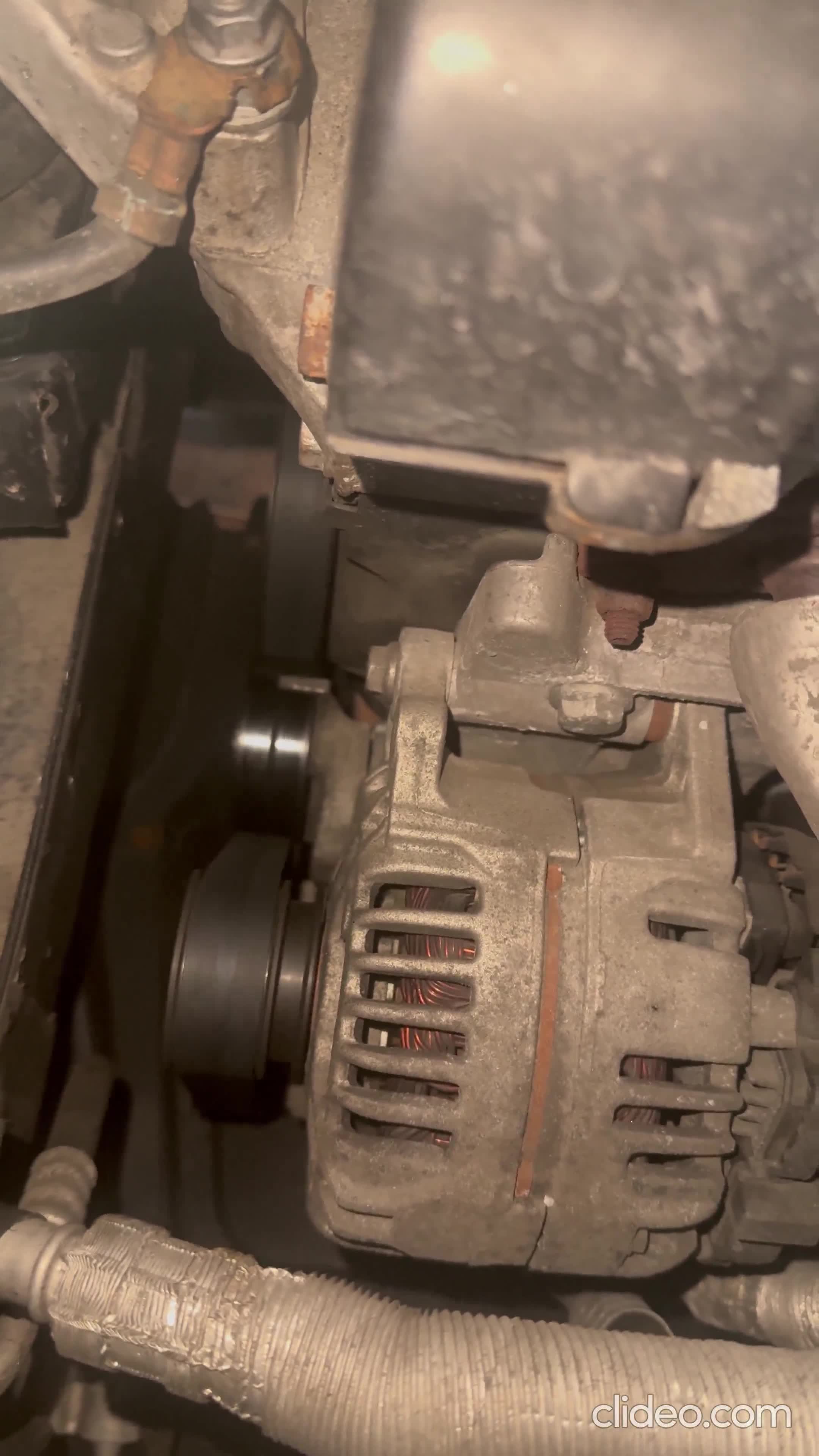

*Geräusche im Leerlauf* 1.4 16V CGGB 85PS
  • Motor
    1.4 (16V) CGGB
    Baujahr
    2013
    Habe seit kurzem Geräusche im Leerlauf, ab 1200u/min Umdrehungen ist es weg.
    Laufleistung 175.000km
    Riemensatz (Zahnriemen, Keilriemen, Umlenkrolle, Spannrolle und Wasserpumpe) wurde bei ca. 170.000km vor 2 Monaten erst gewechselt.
    Öl nutze ich 5w40 von Mobil und wurde vor ca 100km erst gewechselt.
    Kann es evtl. von der Lichtmaschine bzw. Klimakompressor kommen? Weil seit letzten Sommer funktioniert die Klimaanlage nicht (laut VCDS ist die Klimakompressor defekt).
